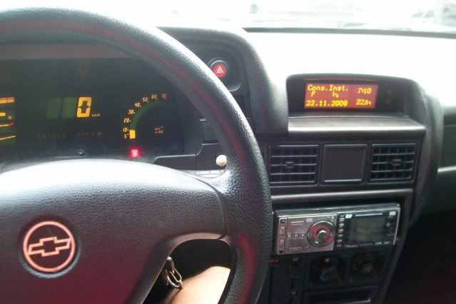

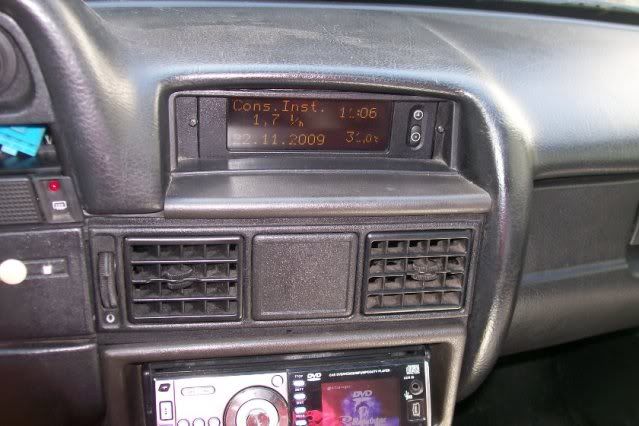

Adaptação interessante, computador de bordo do astra MID no lugar do check control no painel:
Instalação perfeita sem adaptação no painel dos kadett's de 94 a 96.
