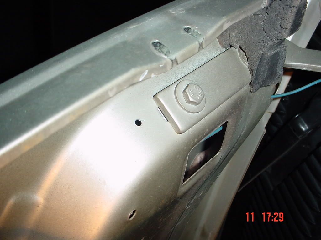

Eu fiz igaul a umoutro tuto que tem aqui comprei os armotecedores do propio Otavio mas usei outros parafusos os de regulagem de farol do escort deu certo nao precisou furar nada segue fotos
Eu se tivesse que furar o capo nao tria colocado
Parafuso no paralama
No suporte do capo
Amortecedor no lugar
FOX 1.0 Trend 2012/13
ASTRA ADVANTAGE 2010

Eu coloquei no meu e acabei por tirar... no meu o capo ficou todo desalinhado.... devido a pressão exercida pelo amortecedor o forçando para cima, más a ideia é boa.

Creio que qualquer dessas peças sirva pra esse propósito, se forem mais curtos basta mudar a fixação. A necessidade de serem já cansados vem do peso diferente de capô e tampa traseira, em caso de um novo o capô fica torto, forçando pra cima.
