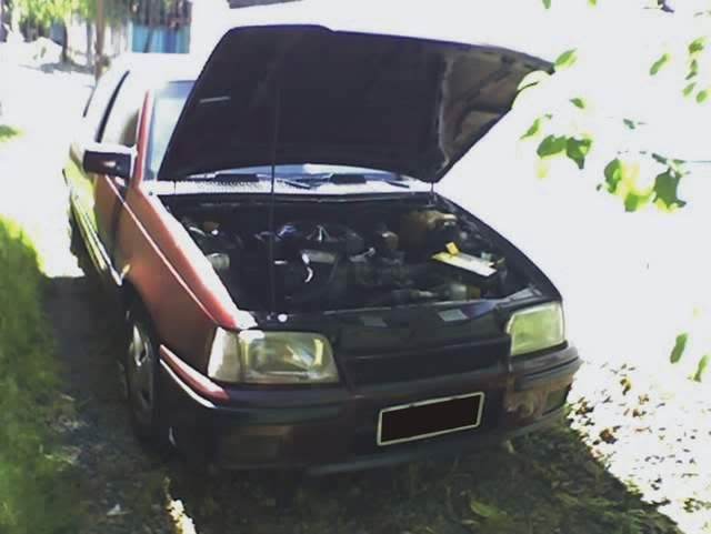

• Levantar o capô. (Muito importante)

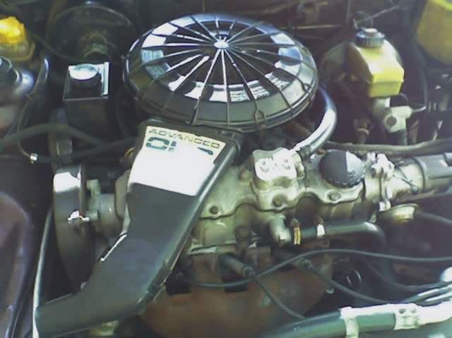

• Identificar no cofre do motor, o filtro de ar. No filtro de ar, identificar e retirar os parafusos especiais do filtro e desconectar a mangueira de respiro do motor.
1) Parafusos Especiais
2) Mangueira de Respiro do motor

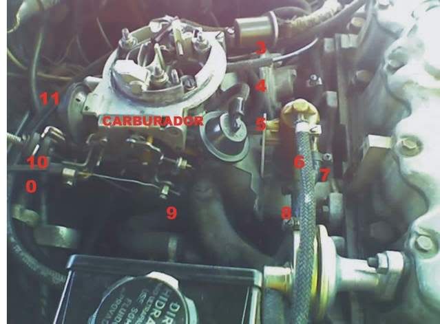

• Retirado o filtro de ar, identificar o carburador e desconectar as seguintes mangueiras:
3) Mangueira do Canister
4) Mangueira de vácuo do distribuidor
5) Mangueira de vácuo do kicker do ar condicionado
6) Mangueira de retorno de combustível
7) Mangueira de entrada de combustível
8) Mangueira de alimentação do carburador
9) Cabo do afogador manual
10) Cabo do acelerador
11) Mangueira de vácuo do vacuômetro / econômetro
• Retirar as porcas que prendem o carburador ao coletor de admissão c/ uma chave 10. Depois dessas porcas soltas, retira-se o carburador do coletor de admissão.

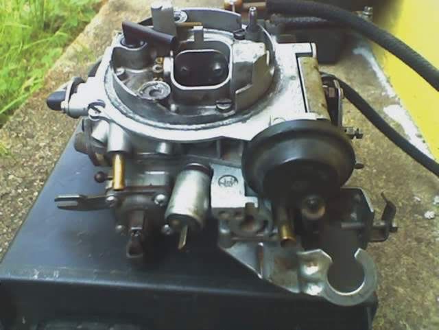

• Fora do cofre do motor, para abrir a tampa do carburador basta retirar os 5 parafusos tipo Fenda(no buraco central vai um parafuso), localizados nas extremidades da tampa e ela se abre facilmente. Retirar o duto de vapores para facilitar a troca de peças.
13) Parafuso da tampa do carburador (Tipo fenda)
14) Duto de vapores (tubo plástico)

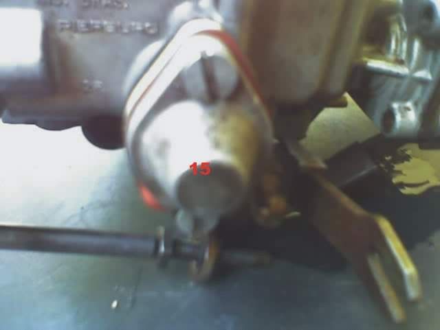

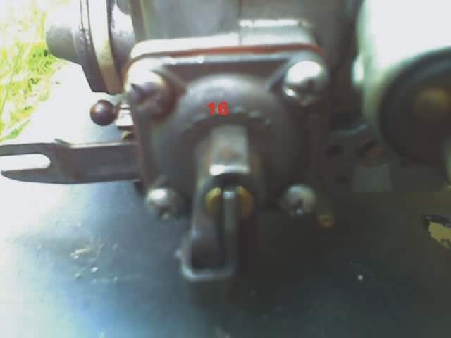

• Com o carburador fora do motor do veículo, drenar o combustível do mesmo e então realizar a troca da válvula de máxima e da bomba de injeção.
15) Válvula de máxima
16) Bomba de injeção / aceleração

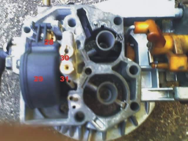

• Na tampa do carburador serão substituídas as seguintes peças:
28) Válvula da agulha (rosqueada)
29) Bóia
30) Gicleur do 1º estágio
31) Gicleur do 2º estágio
32) Gicleur de máxima (rosqueado)
33) Misturador do 1º estágio (embaixo do tubo) - encaixado
34) Misturador do 2º estágio – encaixado
Obs.: Normalmente os gicleurs ficam sob um filtro semelhante a uma peneira (conhecida por camisinha) e basta retira-la com as mãos para a substituição dos mesmos. Para a substituição dos misturadores do 1º e 2º estágios deve-se retirar cada gicleur e, com um prego que entre no orifício, bater suavemente empurrando cada misturador para fora com facilidade. E para encaixá-los, apenas bater levemente em cada um, mas do lado de cima da tampa. O Gicleur de máxima não deve ser enroscado até o final... deixa-se aberto pelo menos 1/2 volta do fim caso contrário prejudica a regulagem da marcha lenta.

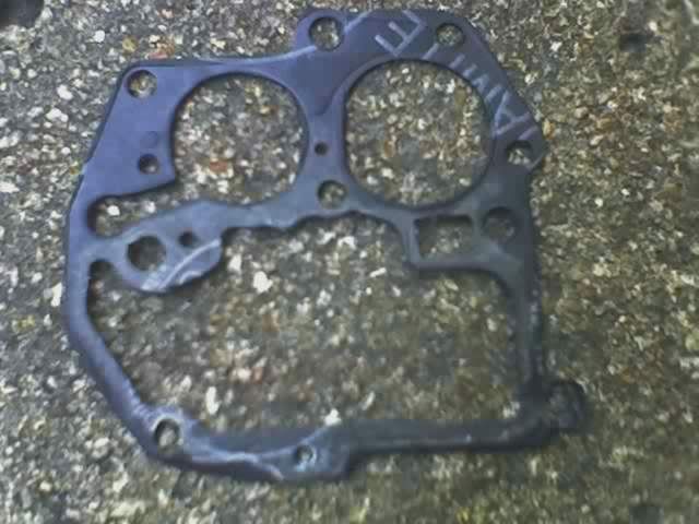

• Após essas substituições realizadas, colocar a junta do carburador de volta.
• Fechar novamente o carburador e coloca-lo de volta no lugar.

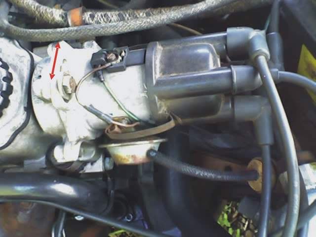

1) Verificar a ordem de ignição correta 1-3-4-2; sendo que o pistão 1 é o mais próximo da correia dentada; e o pistão 4 o mais próximo ao distribuidor.
2) Na borda do distribuidor, retirando a tampa dá para enxergar um pequeno risco. Esse risco marca o ponto correto. Na tampa do distribuidor, o terminal que ficar alinhado com esse risco é onde vai o cabo da vela do pistão 1 e assim sucessivamente, em sentido anti-horário (seguir a seta que indica a direção de rotação do eixo).
3) Depois de verificada a ordem de ignição correta, ligar o motor e aquecer até que ligue a ventoinha (melhor ainda se der uma volta com o carro);
4) ajustar a rotação de marcha lenta entre 850 a 950 rpm;
5) desconectar a mangueira do avanço a vácuo, afrouxar os 02 parafusos do distribuidor com uma chave 13 e ajustar o ponto de ignição em 10° APMS (8° APMS no caso do motor 2.0) e reconecte a mangueira;
6) Com o carro funcionando, vai movimentando o distribuidor pra frente ou pra trás e vc perceberá que a rotação do motor vai alterando... Pra frente - acelera, pra trás - desacelera.; de modo a corrigir a marcha lenta. Quando o motor estiver girando redondo, só apertar os parafusos e pronto !
7) ajustar novamente a rotação de marcha lenta para 850 a 950 rpm;
8) regular o parafuso de mistura até atíngir o % de CO entre 1,0 a 2,0% para o motor 1.8 ou até 4% para o motor 2.0;
9) refazer a regulagem de rotação da marcha lenta e, também, da mistura até atingir os índices indicados.
10) refazer a regulagem do atuador da marcha lenta (no caso de veiculo com ar condicionado) com o ar ligado.

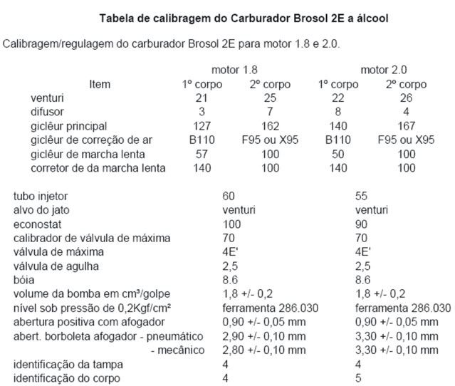

Lista de Peças p/ Kadett com carburador 2E a álcool (1.8 e 2.0)
Parte integrante do Jogo completo de reparos p/ carburador 2E:
Válvula de máxima
Junta da válvula
Corpo da válvula
Mola de compressão
Tampa da válvula
Parafusos (tipo fenda) da válvula
Bico da bomba de injeção (borracha vermelha)
Flange da mola
Mola de compressão
Diafragma da bomba de injeção (observar o encaixe)
Tampa da bomba de injeção com 4 parafusos
Junta do carburador
Peças compradas separadas em loja especializada em carburação e injeção:
Injetor (1.8 => 60 / 2.0 => 55)
Válvula da agulha (1.8 => 2.5 / 2.0 => 2.5)
Bóia (1.8 => 8.6 / 2.0 => 8.6)
Gicleur do 1º estágio (1.8 => 127 / 2.0 => 140)
Gicleur do 2º estágio (1.8 => 162 / 2.0 => 167)
Gicleur de marcha lenta (ambos 140/100)
Misturador do 1º estágio (1.8 => B110 / 2.0 => B110
Misturador do 2º estágio (1.8 => F95 ou X95 / 2.0 => F95 ou X95)
Difusor do 1º estágio (1.8 => 3 / 2.0 => 4)
Difusor do 2º estágio (1.8 => 7 / 2.0 => 8)
